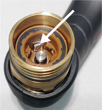

  7. Empuje el émbolo hacia abajo en el cabezal de la antorcha y luego suelte.
    La imagen muestra el émbolo en el cabezal de la antorcha.
  8. Si el émbolo se mueve libremente y vuelve a su posición inicial, hable con su distribuidor o instalación de reparación autorizada.
    Es posible que la antorcha o la fuente de energía plasma estén dañadas.
