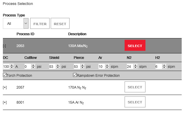

Pantalla de operación
En esta pantalla, si tiene el dispositivo que controla la fuente de alimentación del plasma, puede seleccionar una identificación de proceso que se alinee con el material, el espesor y el tipo de proceso.
Puede personalizar algunos parámetros eligiendo el signo + para abrir el menú. La fuente de alimentación de plasma conserva esta personalización hasta que el interruptor remoto ON/OFF (encendido/apagado) se coloca en OFF (APAGADO) o hasta que se quita la energía eléctrica de la fuente de alimentación de plasma. La personalización también se restablece cuando selecciona un nuevo proceso.
Figura 1. Ejemplo de una pantalla de operación
