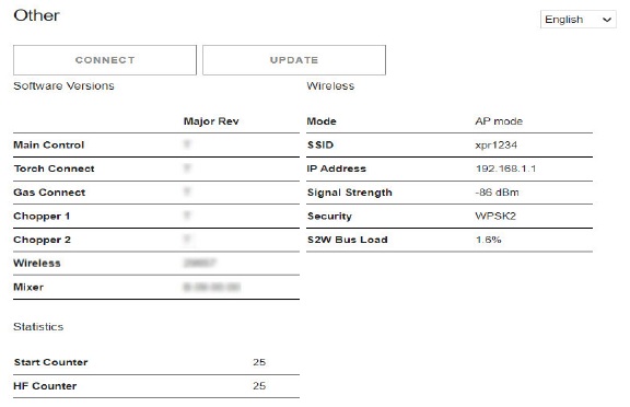

Pantalla Otra
En esta pantalla puede ver las versiones de software y monitorear el estado de la conexión inalámbrica. También puede seleccionar los comandos Configurar, Conecte y Actualizar.
Configurar
En esta pantalla puede cambiar el nombre de la conexión, la contraseña limitada de Punto de acceso (AP), la dirección Protocolo de internet (IP) AP limitada o la contraseña de configuración.
  • No se pueden usar caracteres especiales en ninguno de los campos de esta pantalla.
  • El nombre de la conexión debe contener menos de 32 caracteres.
  • Las contraseñas deben tener entre 8 y 20 caracteres.
  • Las contraseñas distinguen entren mayúsculas y minúsculas.
Conecte
En esta pantalla puede cambiar los ajustes de cliente y conectarse a otras redes. Para obtener información sobre cómo hacerlo, consulte Utilice el modo de red para conectarse.
Actualizar
En esta pantalla puede actualizar la interfaz web y el firmware. Para obtener información sobre cómo realizar esto, consulte el Protocolo de comunicación CNC para el sistema de corte XPR (809810).
Figura 1. Ejemplo de una pantalla de Otra
Nota:
La interfaz web de XPR® muestra diferentes campos para diferentes modelos. La pantalla se muestra como referencia únicamente.
