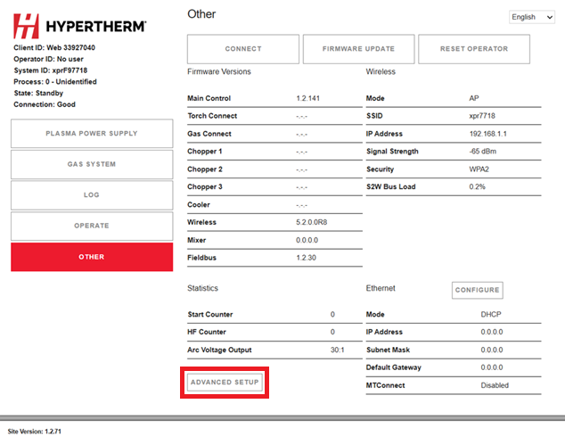

  2. Accéder à l’écran Autre.
    Cette image montre un exemple d’écran Autre avec une case rouge autour de Préparation avancée.
  3. Choisir PRÉPARATION AVANCÉE pour accéder au menu Configuration de la sortie de tension de l’arc.
