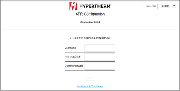

    2. Saisissez un nouveau nom d’utilisateur et un nouveau mot de passe dans l’écran Configuration XPR.
      Cette image montre un exemple d’écran de configuration XPR où les utilisateurs saisissent un nom d’utilisateur et un mot de passe.
