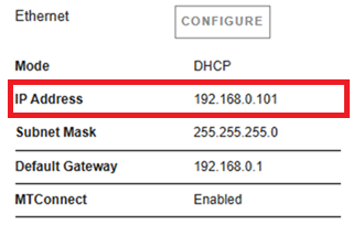

  5. Accéder à l’écran Autre.
    L’adresse IP attribuée au plasma connecté s’affiche dans le champ à côté de Adresse IP dans la section Ethernet de l’écran Autre.
    Cette image montre un exemple d’écran avec une adresse Protocole Internet acquise via un routeurProtocole DHCP (Dynamic Host Configuration Protocol)compatible avec une interface Ethernet LAN.
