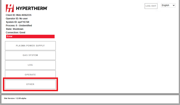

  2. Sur l’écran principal de l’interface Web XPR, sélectionner AUTRE.
    Cette image montre un exemple d’écran principal pour l’interface Web XPR.

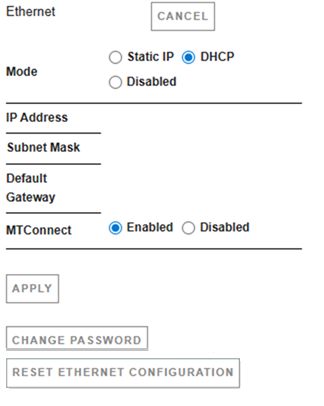

  4. Choisir les paramètres souhaités pour l’option de mode de connexion dont vous disposez (IPstatique, DHCP) ou MTConnect (activé ou désactivé).
    Cette image montre un exemple d’écran de configuration Ethernet avec le mode Protocole DHCP (Dynamic Host Configuration Protocol) et MTConnect activés.
  5. Voulez-vous conserver les choix que vous avez faits? OptionDescription
    Si oui… Passer à l’étape suivante.
    Sinon… Sélectionner ANNULER pour revenir aux paramètres précédents ou sélectionner RÉINITIALISER LA CONFIGURATION ETHERNET pour revenir aux paramètres Ethernet par défaut.
  6. Sélectionner APPLIQUER pour enregistrer les choix effectués.
