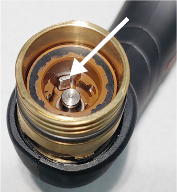

  7. Enfoncer le plongeur dans la tête de torche puis le relâcher.
    L’image montre le plongeur dans la tête de torche.
  8. Si le plongeur se déplace librement et revient à sa position de départ, consulter votre distributeur ou un centre de réparation agréé.
    La torche ou la source de courant plasma sont peut-être endommagées.
