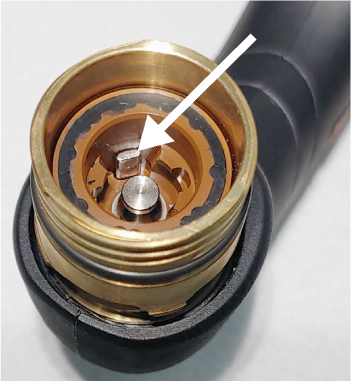

  7. Spingere verso il basso lo stantuffo nella testa della torcia e poi rilasciarlo.
    Nell’immagine viene mostrato lo stantuffo nella testa della torcia.
  8. Se lo stantuffo si muove liberamente e torna alla sua posizione iniziale, contattare il proprio distributore o centro riparazioni autorizzato.
    È possibile che la torcia o il generatore di plasma siano danneggiati.
