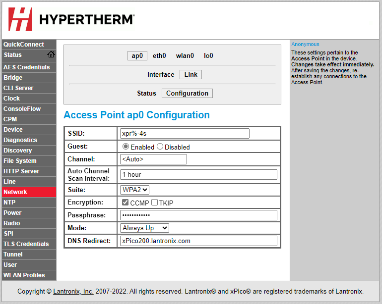

Puede cambiar la configuración de Punto de acceso (AP) Identificador de conjunto de servicios (SSID), del canal y de seguridad en la pantalla Conectar.
  1. En la pantalla Configuración de dispositivo, elija Red > ap0 > Enlace > Configuración.
    Seleccione Red, ap0, Enlace y Configuración en la pantalla Configuración del dispositivo.
  2. En la pantalla Configuración, cambie la configuración.
  3. Asegúrese de que todas las configuraciones sean correctas y luego seleccione Enviar para guardarlas y aplicarlas.
  4. Desconecte la alimentación del sistema de corte.
  5. Suministre alimentación al sistema de corte.
El cambio entra en vigencia después de quitar y volver a suministrar alimentación al sistema de corte.
