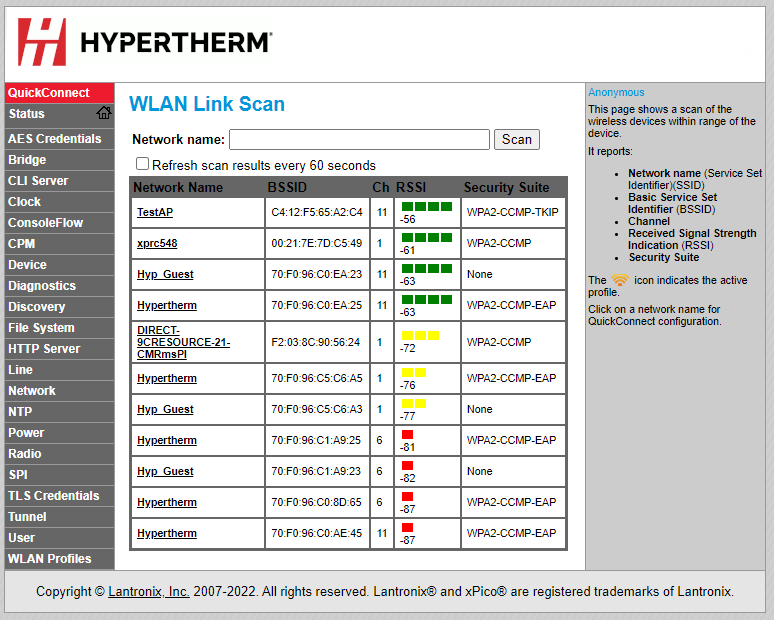

  2. En la pantalla WLAN Link Scan, seleccione la red que desee.

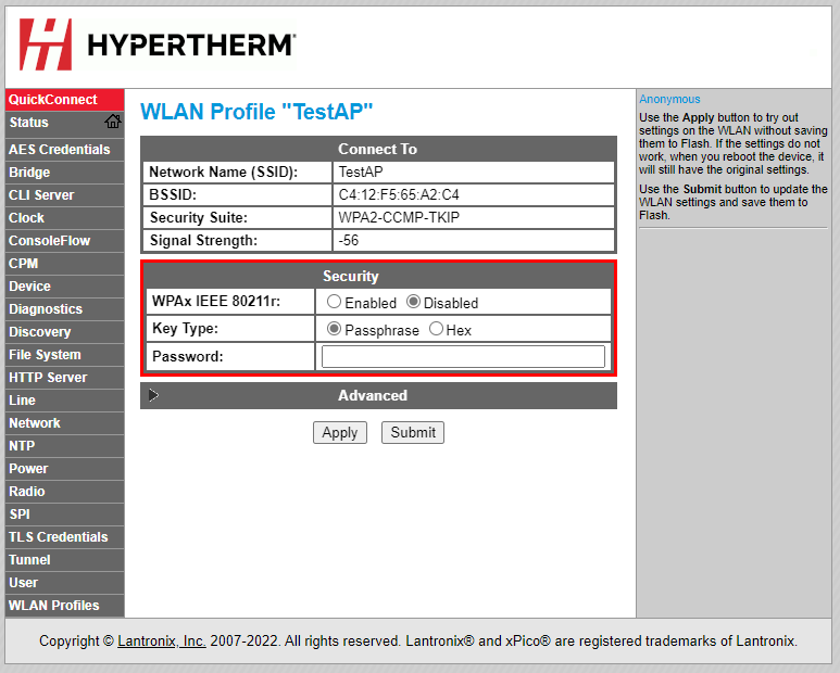

  3. En la pantalla Perfil WLAN, ingrese la contraseña de la red y luego seleccione Enviar.
    Ingrese la contraseña de la red en la pantalla WLAN Profile "TestAP" (Perfil WLAN "Prueba de AP").
