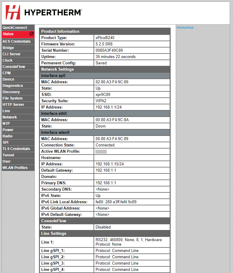

  1. En la pantalla Configuración del dispositivo, seleccione Estado.
  2. Busque en los campos Interfaz wlan0 en la pantalla Estado para encontrar la dirección IP que desea.
    Los campos Interfaz wlan0 en la pantalla Estado.
  3. Utilice la dirección IP asignada para acceder a la interfaz web XPR a través de Wi-Fi®.
    En el ejemplo, navega a http://192.168.1.15/index.html.
  4. Si desea asignar una dirección IP diferente, siga los pasos de la pantalla Modificar configuración de red.
  5. Elija Aplicar configuraciones.
  6. Desconecte la alimentación del sistema de corte.
  7. Suministre alimentación al sistema de corte.
El cambio entra en vigencia después de quitar y volver a suministrar alimentación al sistema de corte.
