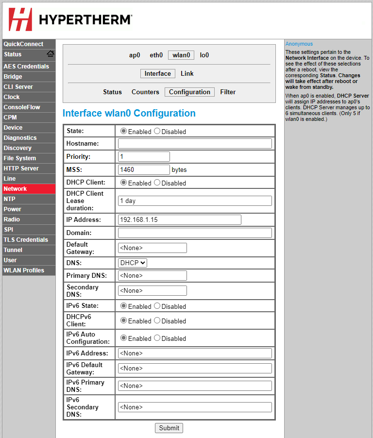

  1. En la pantalla Configuración de dispositivo, elija Red > wlan0 > Interfaz > Configuración.
    Seleccione Red, wlan0, Interfaz y Configuración en la pantalla Configuración del dispositivo.
  2. En los campos de Configuraciones de la interfaz wlan0, cambie la configuración.
  3. Asegúrese de que todas las configuraciones sean correctas y luego seleccione Enviar para guardarlas y aplicarlas.
