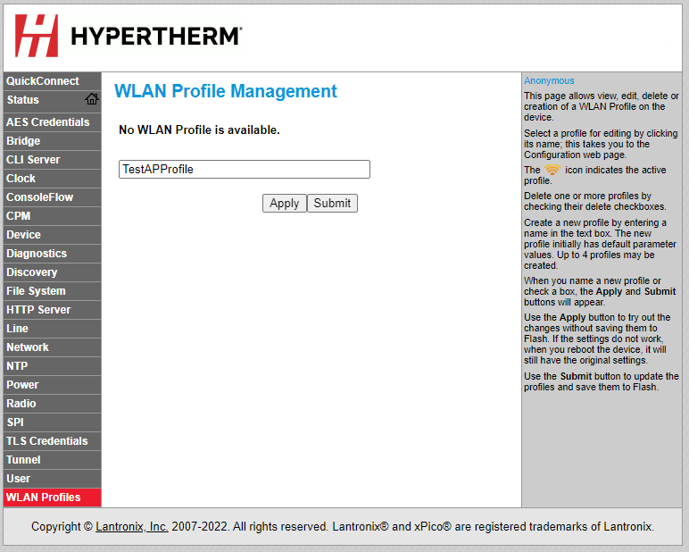

  1. En la pantalla Configuración del dispositivo, seleccione Perfiles WLAN.
  2. En el campo Administración de perfiles WLAN, ingrese un nombre para el perfil que desea crear y seleccione Aplicar.
    Seleccione Perfiles WLAN en la pantalla Configuración del dispositivo

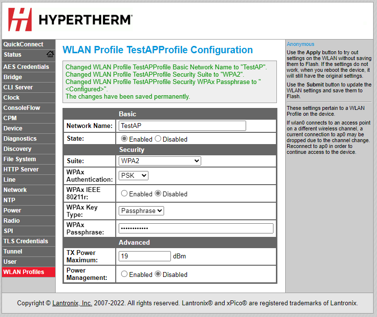

  3. Elija el perfil que desee y configure sus ajustes, incluidos Nombre de red, Seguridad y Contraseña.
  4. Seleccione Enviar para guardar los ajustes del perfil y conectarse a la red.Pruebe la configuración del perfil de AP en la pantalla Configuración del dispositivo
